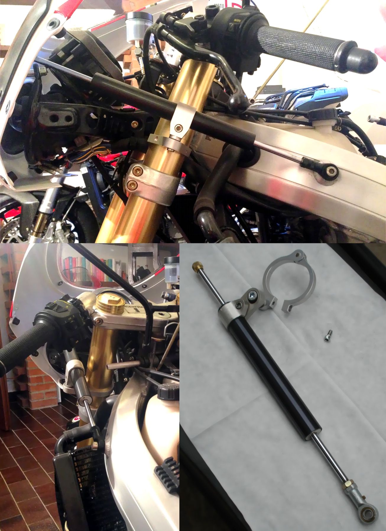

Nono scusami non mi sono spiegato, volevo dire una specie di ammortizzatore di sterzo laterale
Non ti sei spiegato.
l'ammortizzatore di sterzo laterale è questo, che vuoi dire.
Rispondi
 foto flaviomito 10 Jan 2014
Esatto, lui! Una molla a gas potrebbe svolgere una funzione simile?
Rispondi
 foto a7n8x 10 Jan 2014
Assolutamente no, un conto un ammortizzatore un conto una molla, hanno comportamenti completamente differenti.
Ammortizzatore assorbe l'energia cinetica e smorza l'oscillazione/scorrimento, si oppone allo spostamento, ma rimane alla posizione che lo lasci
La molla se compressa o allungata esercita una forza (tanto maggiore quanto maggiore l'allungamento) per ripristinare la sua lunghezza e se la lasci la ripristina.
Quindi utilizzare la molla a gas come ammortizzatore di sterzo non ha senso, anzi è pericoloso, una volta sulle moto esistevano gli ammortizzatori a frizione (si comprano ancora come accessori per alcune forcelle springer), che poi vengono usati sulle auto, ma in modo differente direttamente nella scatola sterzo.
