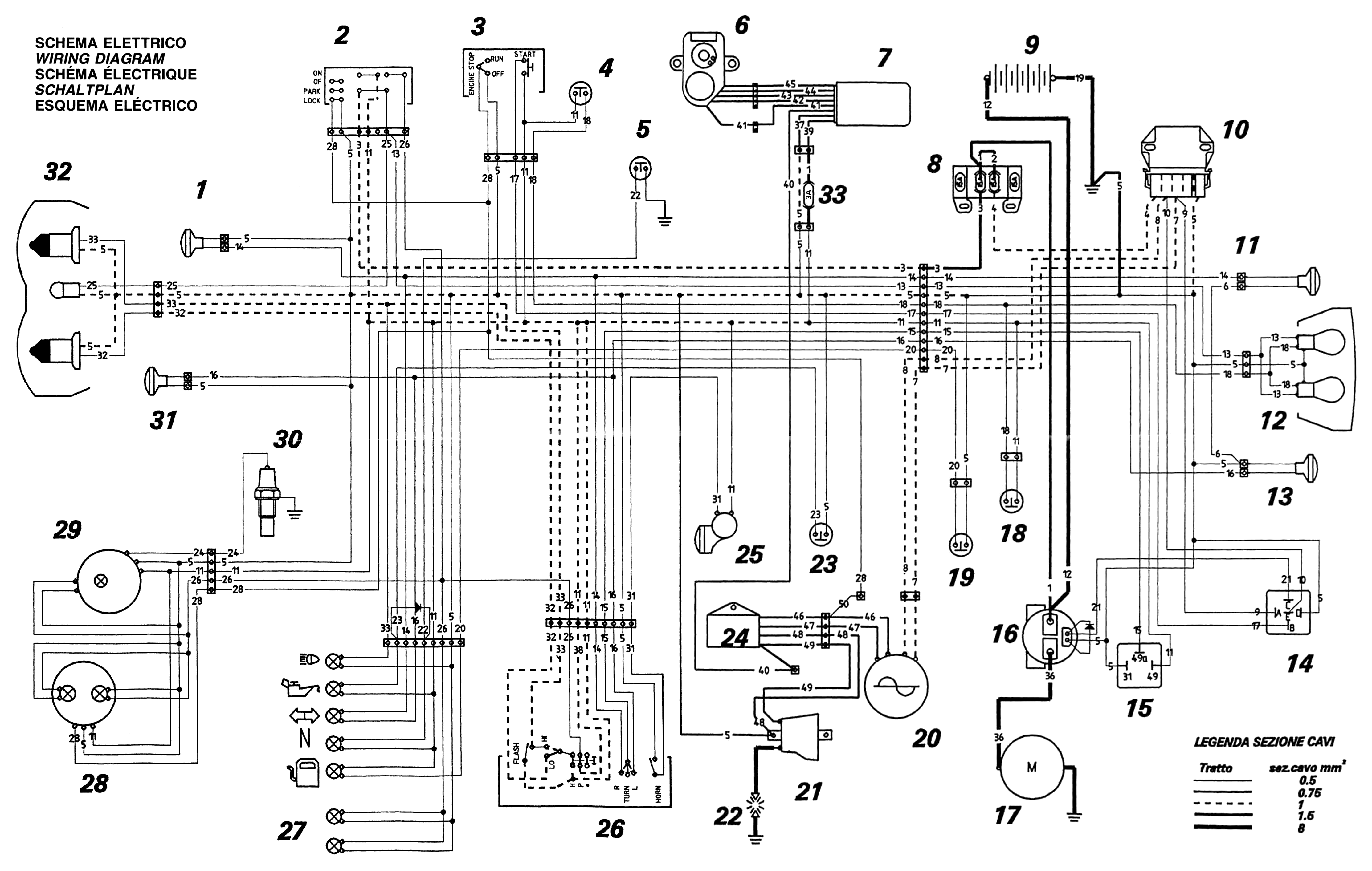

Tutto quello che ha detto maddox, per la valvola controlla se il tuo modello ha il fusibile, può darsi che è saltato. Se si controlla l'impianto elettrico se sta tutto a posto e metti un fusibile nuovo dell'amperaggio di 3A (ampere) e vedi se torna a funzionare. Allego link dello schema con fusibile della CTS
http://www.mitoclub....2003_grande.gif
