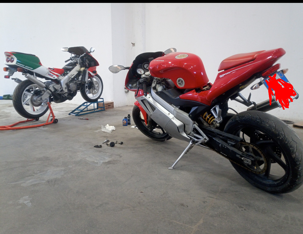

devo preparare per una revisione una Mito SP 525
la moto in questione Ŕ ripotenziata
volevo conoscere la taratura originale del vhet28 elettronico
al fine di riportarla ai 15 cavalli.
Che spillo, polverizzatore, e getto massimo devo montare? Grazie a chi mi risponderÓ

-quale marmitta originale delle versioni full Power monta sulla SP 525 senza interferenze e utilizzando sempre gli stessi punti di attacco staffa centrale e fascetta silenziatore (e ovviamente mantenendo il sile sp525)
-che candela monta di serie? Ci ho trovato una b9es, mi aspettavo una br, Ŕ giusta invece?

Grazie mille a7n8x davvero velocissimo!!! Vedo che sei l'unico rimasto attivo della vecchia guardia. Ne approfitto se non è un problema, ti chiederei : -quale marmitta originale delle versioni full Power monta sulla SP 525 senza interferenze e utilizzando sempre gli stessi punti di attacco staffa centrale e fascetta silenziatore (e ovviamente mantenendo il sile sp525)
Lo scarico delle EV.
Visualizza MessaggioLoki, il 13 July 2021 - 22:32, ha scritto:
-che candela monta di serie? Ci ho trovato una b9es, mi aspettavo una br, è giusta invece?
BR 9 EG
