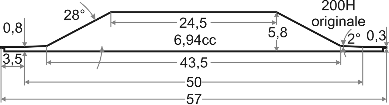

ciao a tutti, dovrei far modificare una testa 200c per montare il pistone a testa piatta. Qualcuno ha il disegno con le quote della 200h?
grazie

Esistono più disegni ufficiali, qualcosa avevo da parte, nei prossimi giorni vedo.

HTM racing produce le teste per mito e ha anche la replica della 200h, quindi penso di aver risolto...

Questa era la versione originale e più spinta, poi hanno ridotto il rapporto di compressione.
Dubito che HRT produca questa versione qui, anche perché è poco indicata per le condizioni attuali

Infatti, come immaginavo
https://www.htmracin...c10-c12-125-2t/
Il disegno che usano loro è quello della versione SP, quindi con il vincolo sul rapporto di compressione.

alla fine l'ho ordinata sul sito SECAT, replica 200h
dovrebbe essere l'utente Nico.ev
