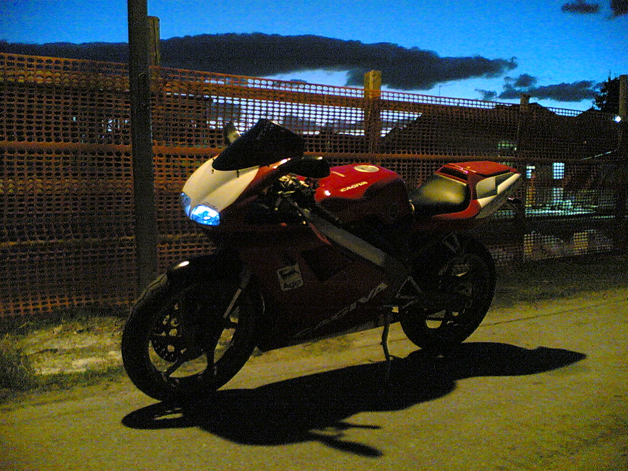

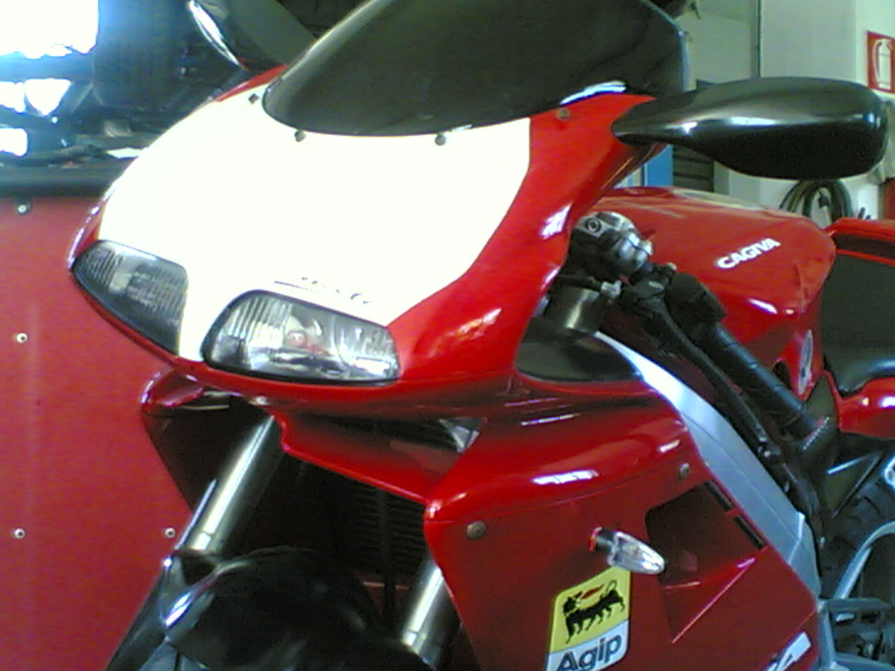

Ma per mettere la doppia posizione a led ed i fari bianchi effetto xenon bisogna farsi troppi problemi oppure si montano facilmente?
per le doppie posizioni la situazione si complica un pò. là si deve smontare tutto il cupolino ed i fari (io ho fatto così perchè mi ci trovavo; smontando solo la tromba, da sotto forse ci si riesce, ma se ne andranno tanti Santi credo...), poi fai un ponticello ai 2 fili della posizione, montarci un nuovo porta-lampadina ed inserirlo nel foro apposito (c'è un tappino di plastica se ricordo bene). poi rimonti il tutto ed il gioco è fatto...
