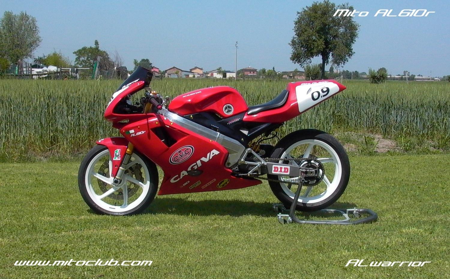

Visualizza MessaggioALwarrior, il Nov 29 2008, 06:30 PM, ha scritto:
Nome: Mito AL610r Supermono MY '08
Foto (provvisorie):
Estetica:
- Telaio lucidato a specchio.
- Piastra di sterzo lucidata a specchio.
- Sistema portante ammortizzatore di sterzo lucidato.
- Parafango anteriore rosso.
- Sotto codone rosso.
- Cerchi bianchi.
- Plexy Fumé Scuro.
- Viti in ergal dorate sulla carena.
- Lucidato coperchio olio freno.
- Pulsante di accensione quadro strumenti "TopGun".
Ciclistica:
- Forcelle SP Marzocchi con doppia molla e doppio pompante (con olio 10W)
- Tubo freno anteriore in treccia metallica.
- Disco anteriore interamente flottante.
- Pastiglie anteriori SBS sinterizzate.
- Pirelli Dragon Supercorsa.
- Cuscinetti ruote SKF con protezione al teflon.
Gruppo termico e affini:
- Motore Husqvarna 610 (2006)
- Carburatore Keihin fcr 41 mx
- Raccordo in teflon con filtro a spugna.
- Collettori artigianali e terminale GPR in carbonio.
Modifiche Funzionali:
- Cruscotto digitale Husqvarna.
- Alleggerimento di componenti ed impianto elettrico per pista.
- Eliminato il sistema di recupero dei vapori dell'olio.
- Vaschette di recupero liquidi.
- Nottolini per cavalletto rossi.
- Vaschetta olio freno posteriore posizionata esterna alla carenatura.
- Bilanceri alleggeriti rossi.
- Arretratori pedane Cagiva SP.
Note:
Maggiori informazioni e dettagli quando sarà conclusa.

Visualizza MessaggioALwarrior, il Nov 29 2008, 07:30 PM, ha scritto:
Nome: Mito AL610r Supermono MY '09
Foto:
Foto versione 2008 con scarico laterale:
Estetica:
- Cerchi bianchi.
- Plexy Fumé Scuro.
- Colorazione rossa con portanumeri bianchi e adesivi.
- Manopole con nervature rosse.
Ciclistica:
- Forcelle SP Marzocchi con doppia molla e doppio pompante (con olio 10W).
- Pompa radiale Discacciati da 16 ricavata dal pieno.
- Tubo freno anteriore e posteriore in treccia metallica.
- Collettori artigianali e terminale GPR in carbonio modificato.
- Installato tappo benzina ricavato dal pieno a sgancio rapido.
- Vaschetta olio freno anteriore sostituita con una più piccola e leggera.
- Installato termometro liquido di raffreddamento.
- Carene in vetroresina.
Prestazioni/Specifiche:
- Husqvarna dichiara per il motore 610 06': 54cv di potenza e 50N/m di coppia.
- Peso a secco circa 130KG.
