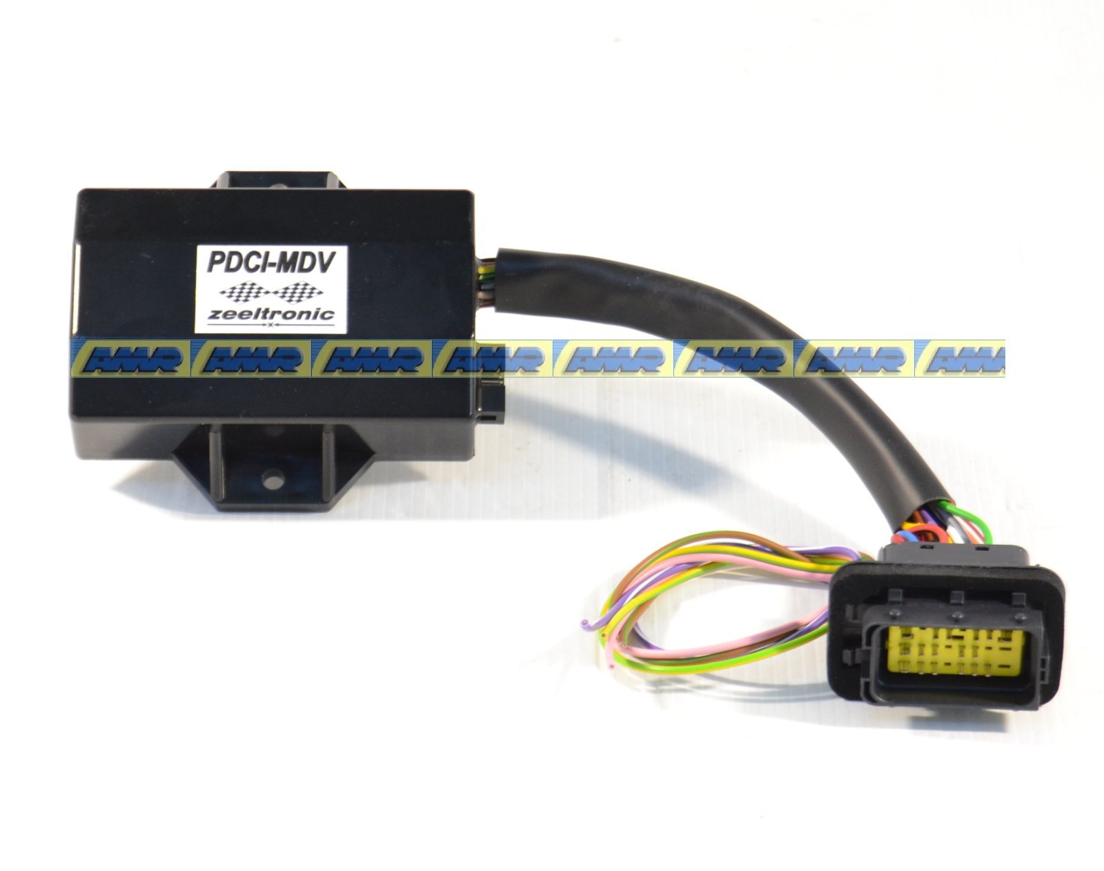

scusa una banalissima donanda:hi visto foto della zeel,la spina di connessione che esce dalla centralina, è al contrario, cioè è femmina come il cablaggio che si aggancia alla dellorto originale? o sbaglio

#63 a7n8x
  • 7005 Messaggi:
Inviato 10 October 2019 - 06:31
Quella è una pesa maschio, esattamente come sulla centralina originale.
https://i.ebayimg.co...t_id=8800005007
Capisco che l'immagine possa ingannare, ma sarebbe da fessi fornire una centralina come pronto all'uso, ma con connettore invertito.
Io non mi preoccuperei dell'acquisto, ma solo di essere certo di aver eseguito correttamente tutte le verifiche che hanno permesso d'individuare il problema.

Scusa ma io ho questo sulla centralina
https://pasteboard.co/IBjmZIZ.jpg
