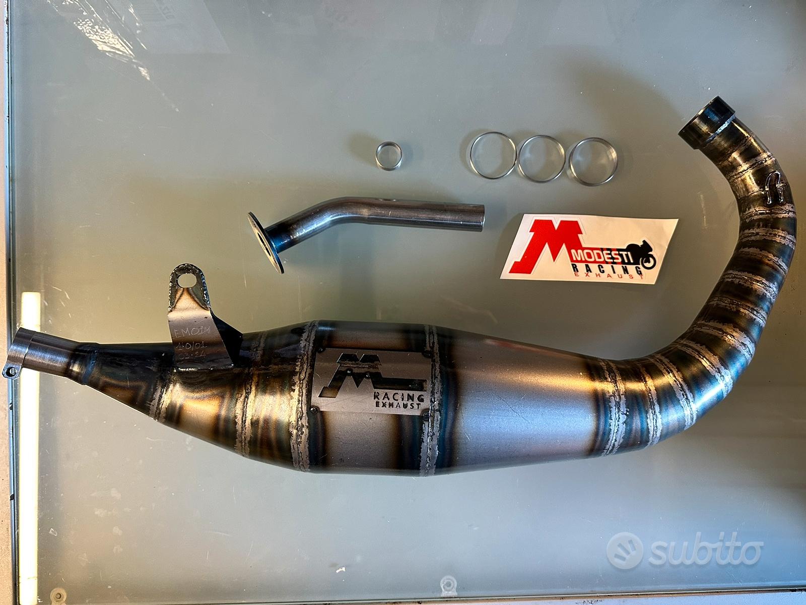

Ciao a tutti, l'ultimo scarico aggiornato lo produce Mirco Modesti (ModestiExhaust), è stata presa come base di partenza la villa 99 e da li migliorata, a banco sono usciti circa 2 CV in piu
Se lo scarico è questo:
https://images.sbito...lscreen-2x-auto
Ricorda molto quello 2006 usato nel campionato "Trofeo Cagiva Mito 525 SP" e organizzato da "Camp1one Capirossi Safety School", ma con lo spillo smontabile e decisamente più corto
Da prove a banco con l'espansione di Modesti e un motore preparato da chi conosce il mestiere si prendono circa 2cv in più rispetto alla sp'95, esattamente. Una mia mito 125cc ne ha bancati 34 alla ruota con lo scarico di Mat '95; per ora tengo quello, ma il migliore in giro sembra essere ormai quello di Mirko. Bisogna vedere se ne vale la spesa ovviamente. Forse il miglior compromesso è proprio una sp '95 o '94 se trovata a buon prezzo.
