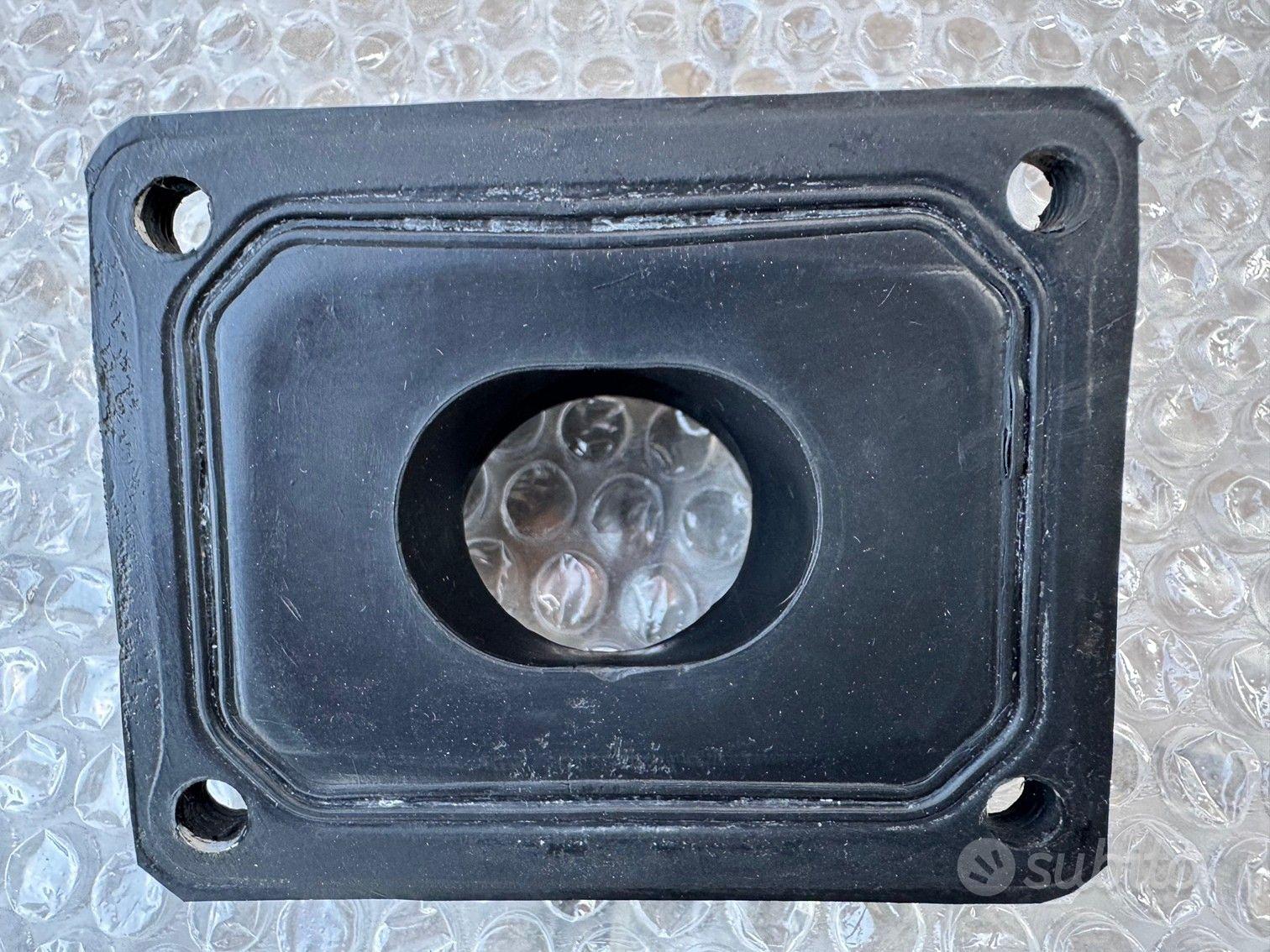

Come sapete sto dando una lucidata alla Mito e nel far ció mi sono accordo che il collettore di aspirazione inizia ad avere qualche crepa e seppur superficiali mi sono comunque messo alla ricerca di uno nuovo.
Originali purtroppo non se ne trovano piú, aftremarket se ne trovano e quindi ho ordinato quello. Arrivato, la composizione della gomme mi sembra buona e pari all'originale, il problema é quando ho guardato come si presenta dal lato cilindro.
Il nuovo:
https://i.ebayimg.co...8wb5/s-l400.jpg
L'originale:
https://images.sbito...desktop-3x-auto
Come vedete l'originale ha l'imbocco ovale che si raccorda bene con l'equivalente sul guidaflussi. Il nuovo invece ha un ingresso decisamente piú largo e quindi non sará raccordato al guidaflussi; il flusso si scontrerá in parte, volenti o noleti, con la parete liscia del guidaflussi.
Posso usare ancora il vecchio ma sappiamo tutti che prima o poi questi collettori si crepano.
Il problema forse si autorisolve dato che un collettore non ideale é sempre meglio di un collettore crepato.
Le alternative sarebbero costruire un inserto di raccordo per il collettore aftermarket (non esattamente facile) o allargare l'ingresso guidaflussi per raccordarlo al nuovo collettore (probabilmente non ideale e richiederebbe varie prove per constatare gli effetti)
Avete esperienze e/o pareri?

in realtà quello dovrebbe essere il collettore per il VHSB 37 della Cagiva Freccia C12 SP, da usare senza guidaflussi, in quanto si sposa perfettamente con il pacco lamellare.
Sarebbe da realizzare una versione in 2 pezzi (collettore 360°), piastra metallica (possono essere realizzate tramite CNC, in alternativa si potrebbe provare a realizzarla in plastica con la stampa 3D) e giunzione in gomma, quest'ultima volendo si può fare un modello 3D in modo da stamparlo con le relative stampanti.
Non so se sia derivato da quello ma quelli che ora vendono (Italia/Germania/Uk) sono definitivamente per il 28mm e credo che vengano anche l'equivalente con attacco per i 34/35mm, stessa forma lato cilindro.
Se la Freccia li montava senza guidaflussi, sarebbe un opzione andare per quella strada anche con la Mito?
Non capisco bene invece cosa intendi col resto del messaggio, collettore 360/piastra/etc etc. Puoi rispiegare?

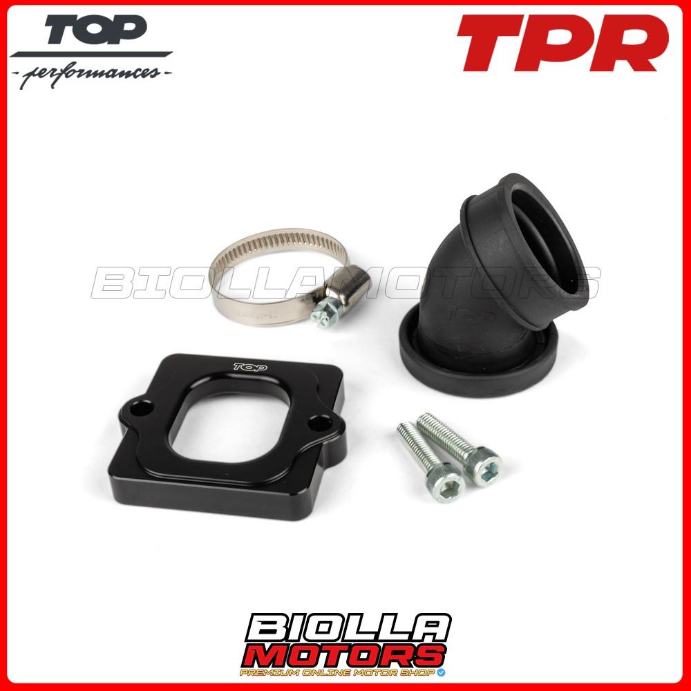

Non fanno più i collettori classici per il fatto che con quelli a 360° coprono molti più modelli.
questo è un collettore 360°
https://admin.biolla...20_5025484.jpeg
Quella forma/struttura apre la possibilità di potersi realizzare i collettori in autonomia in modo decisamente più semplice.

Ho la scheda omologazione dove si mostra la differenza del nuovo pacco lamellare, il vecchio era 6 petali come quello freccia/honda, interasse uguale
https://www.fiakarti...n%2034-M-09.pdf
Quello in foto è attacco 44, io ricordavo di averne visti pure attacco 35 per vhsh30, alcuni motori usavano il phbe 36 e usavano uno spessore per montare i vhsh30 recenti, infatti usavano un apposita boccola di spessore nel carburatore
il collettore trovi la foto nella terzultima pagina della fiche
è molto vicino agli originali cagiva freccia c12 (e va bene anche per mito), prova sui siti online di ricambi kart tipo mondokart o simili sono sicuro che trovi qualcosa, dovresti trovare pure qualche foto più dettagliata
Collettore e guidaflussi vanno raccordati, il guidaflussi deve essere leggermente a divergere (a ingrandire) rispetto il diametro uscita carburatore (non è il diametro in mm del carburatore ma la misura ultima che ti ritrovi dall’attacco motore, che spesso è poco piu grande del diametro effettivo)
se il collettore è fatto per stare senza, toglilo e andrà sicuramente meglio rispetto ad averlo ma averlo mal raccordato
se il collettore curva ed è un po piiù lunghetto allora il foro va fatto ellittico per avere un flusso che accompagna verso il pacco lamellare e il guidaflussi si può fare anche piu corto
se invece il foro è rotondo nel collettore (spesso viene fatto su collettori senza inclinazione) allora il foro guidaflussi va fatto tondo raccordato all’uscita collettore e deve incanalare il flusso seguendo il pacco lamellare
l’importante è capirlo dal collettore in questione
Se si vuole mantenere il guidaflussi originale del pacco 8 petali, non andrei oltre un 32 di carburatore, un phbe32 gia basta e avanza se non si vuole fresare l’inserto, che ospita un diametro effettivo di circa 34 (28 altezza x 38 larghezza, effettivo 33mm)
se usi il 6 petali con guidaflussi va bene massimo un 28/30 di carburatore (30 vhsh consigliato)
quello mostrato da te in foto sta meglio senza guidaflussi in quanto non ha la “strozzatura ellittica”
sul mio motore uso il mio collettore con guidaflussi 8 petali, fresato 38 tondo (quanto l’uscita dei vhsb dellorto, da me il carburatore tocca il guidaflussi di quanto è ravvicinato), l’ho addirittura spezzato al centro (rimane incastrato e non si muove da li), il pacco l’ho modificato da 8 a 4 petali con lamelle polini 0,45mm, mi trovo alla grande così, mi piacerebbe fare una comparativa con il 6 petali che risulta piu vicino ma più piccolino con lamelle sempre 0,45mm, sotto non scendo di spessore perché ho provato e ne ho spaccate…
Quella della foto é esattamente cosa oggi si trova online in vari negozi in Europa e cosa ho a casa. Non so se sia prodotto da Italkit ma vedo che lo si trova ovunque.
Ora ho capito cosa intendi con collettori a 360. Sarebbe una possibilitá ma credo avresti sempre il problema del raccordo col guidaflussi; sia con l'ovale mito che con rotondo freccia. A quel punto non so se abbia senso provare a farsi fare un inserto per il collettore.

L'interasse fori é uguale ma il pacco di per se (tanto per capirci la parte che entra nell'incavo del cilindro) é leggermente piú stretta per il Freccia 6 petali che per il Mito 8 petali. O almeno da quel che ricordo e basandomi anche su qualche vecchio topic (https://forum.mitocl...ellari-e-altro/). Nulla di trascendentale in ogni caso.
Per la cronaca attualmente ho un pacco 8 petali con lamelle Aktive (monopetalo con intagli in corrispondenza dei traversini) multifrequenza da 0.45 in carbonio, guidaflussi ellittico e un 28rd. Il tutto su una Mito 7 1995, nata originariamente col Mikuni 35. Avrei anche un Mikuni 35 e un Dell'orto da 34 ma come detto non so se ho voglia di cambiare dopo anni e anni in cui il 28rd ha lavorato bene e sopratutto contando che ora non la userei molto.
Allo stato attuale le opzioni pappabili mi paiono queste:
-trovare un collettore come si comanda
-usare questo aftermarket e togliere il guidaflussi
-creare un inserto per "strozzare" il collettore aftermarket

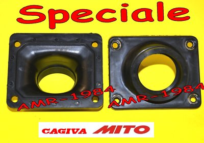

Per i posteri riuppo questa foto presa da vecchi topic:
http://www.mitoclub....ccia_e_Mito.jpg

Per i collettori 360° non hai problemi sul foro d'uscita e il raccordo con il guidaflussi, in quanto viene determinato dalla piastra e da come viene sagomata la sede del raccordo.
Certo serve creare un modello 3D e poi farlo realizzare.
Io opterei per la seconda strada nel caso tu volessi fare un lavoro “veloce” ed economico, ossia togliere il guidaflussi per quel tipo di collettore, alcuni lo fanno per il vhsb34 a salire, su 28 mai provato a toglierlo, di certo non fa così schifo ma si può far meglio
se invece vuoi puntare alla prima strada, monti il 34 dellorto (anche se un vhsb 37 sarebbe meglio ancora) e ti posso vendere il mio collettore 3d ravvicinato (allego 2 foto https://ibb.co/SXbNvDYD ; https://ibb.co/QwZtWQY ) li vendo 50+ss, ti consiglio per una carburazione buona per il vhsb34 di usare il polverizzatore dq e non dp, è un buon inizio per un buon setup, dq268 o 266
Come detto prima ci sono due cose da tenere in conto:
