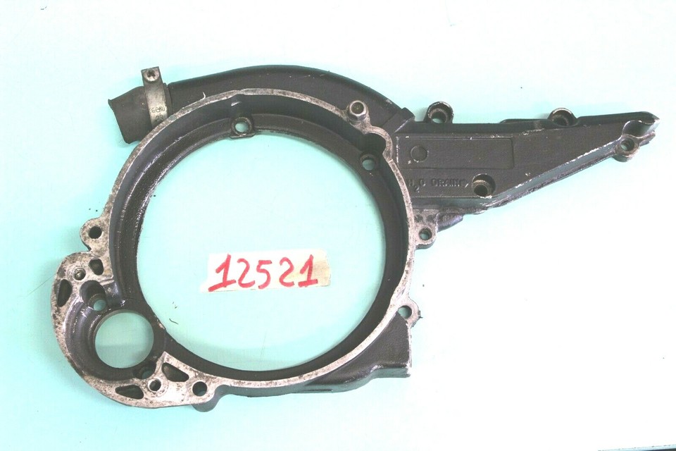

Per i manicotti non sembrano messi male perché comunque la moto è stata sempre al chiuso, ma resta comunque il fatto che se son ingottiti l'ideale sarebbe cambiarli magari con un qualche kit in silicone. Francamente stavo pensando se aprire il carter dove è alloggiata la girante per vedere in che condizioni è ma sono abbastanza indeciso sul da farsi
https://www.medot-wi...tazioni-di-vini
Secondo me, visto il lungo periodo di fermo, ti conviene aprirlo. Dopo 13 anni è facile che si siano formati dei sedimenti solidi o che il paraolio della pompa si sia seccato. Un controllo visivo ti dà molta più sicurezza rispetto al solo additivo, specialmente prima di rimetterla in moto seriamente.

assolutamente non hai torto...è che mi secca dover smontare il radiatore (e mi pare anche il motorino di avviamento, correggetemi se sbaglio) ahahah

Devi sganciare un tubo e il motorino d'avviamento, basta

Appunto! esattamente quello che ho detto...
in realtà per come è fatto il manicotto sdoppiato e proprio perché è anzianotto non so se sia sufficiente sfilarlo e scansarlo. O meglio, di norma si... ma ho il timore che possa creparsi/rovinarsi e proprio di qello non ne ho un altro :(

comunque poi guardando meglio ho capito perchè non veniva via... ci sono altre due viti che tengono il carter da smontare e per accedervi va smontata la corona di avviamento sul volano. Il guaio di lavorare la notte dopo una giornata di lavoro ahahah
vabbè alla fine non ho smontato nulla e rimesso il liquido. Ho dato un'occhiata con una telecamera ad endoscopio e sinceramente sembra tutto bello pulito.
Intanto la accendo e vedo che succede... poi si vedrà.
