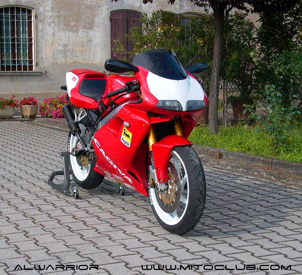

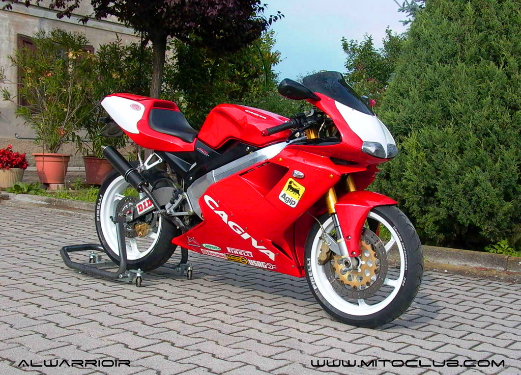

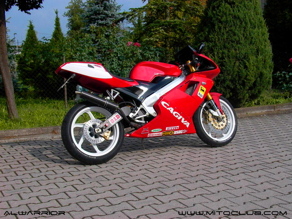

Nome: Mito AL125r Evolution³ MY 07
Foto:
Immagine inserita Immagine inserita Immagine inserita
Estetica:
- Telaio lucidato a specchio.
- Piastra di sterzo lucidata a specchio.
- Sistema portante ammortizzatore di sterzo lucidato.
- Parafango anteriore rosso.
- Sotto codone rosso.
- Cerchi bianchi.
- Plexy Fumé Scuro.
- Contorno contagiri e temperatura in carbonio.
- Freccie anteriori a goccia aderenti alla carena e posteriori simil carbonio.
- Portatarga inclinato in alluminio.
- Retroilluminazione del cruscotto rossa.
- Viti in ergal dorate sulla carena.
- Lucidato coperchio olio freno.
Ciclistica:
- Forcelle SP Marzocchi con doppia molla e doppio pompante (con olio 10W)
- Tubo freno anteriore in treccia metallica.
- Disco anteriore interamente flottante.
- Pastiglie anteriori sinterizzate.
- Pirelli Dragon Supercorsa PRO.
- Cuscinetti ruote SKF con protezione al teflon.
Trasmissione Primaria e Secondaria:
- Installato cambio Seven Speed.
- Rapporti finali 14 - 43 con catena RK oro.
Gruppo termico e affini:
- Cilindro 73037 ottimizzato ed estremizzato.
- Pistone Asso bombato bifascia, alleggerito con cielo modificato.
- Carter raccordati.
- Modificata la geometria della testa.
- Ottimizzato Squish e Anticipo.
- Candela BR10.
- Carburatore Mikuni TM35.
- Air Box con aspirazione laterale e apertura frontale con spugna a trama medio-grande.
- Pancia replica SP con collettore standard e terminale Mito 2 in carbonio.
- Centralina valvola Seven/SP.
- Trattamento Sintoflon al teflon.
Modifiche Funzionali:
- Ottimizzazione dell'apertura delle carene laterali tramite cerniere.
- Nottolini per cavalletto rossi.
- Bilanceri alleggeriti rossi.
- Regolati: pedalino del cambio e del freno posteriore, leva della frizione e del freno anteriore.
Modifiche Future:
- Terminale di scarico GP.
- Pedane regolabili.
- Faro posteriore Led.
- Carene in Vetroresina.
Storia:
La Mito AL125r Evolution³ nasce da una sfida, una scommessa sulla validità di certe parti motoristiche. Infatti questa Mito vuole dimostrare come un pistone bombato a doppio segmento sia in grado di dare grandi soddisfazioni mantenendo comunque una buona affidabilità. Ore di lavoro e cura maniacale dei particolari hanno caratterizzato la trasformazione per l'anno 2007.
Un ringraziamento particolare ad nrg69 per le lavorazioni sul gruppo termico.
