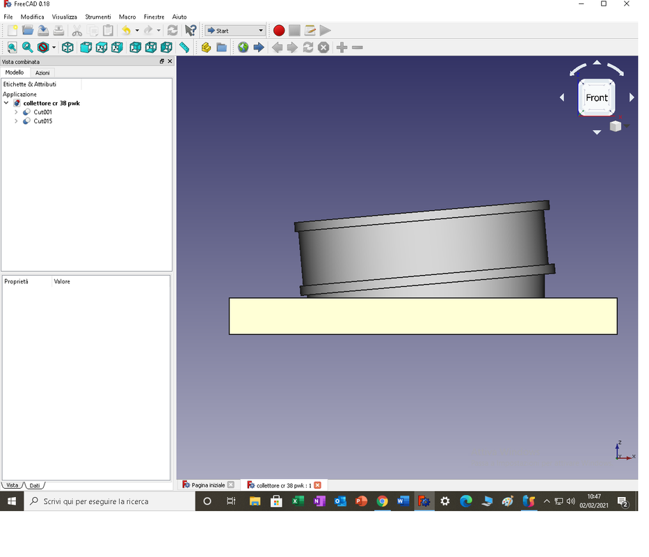

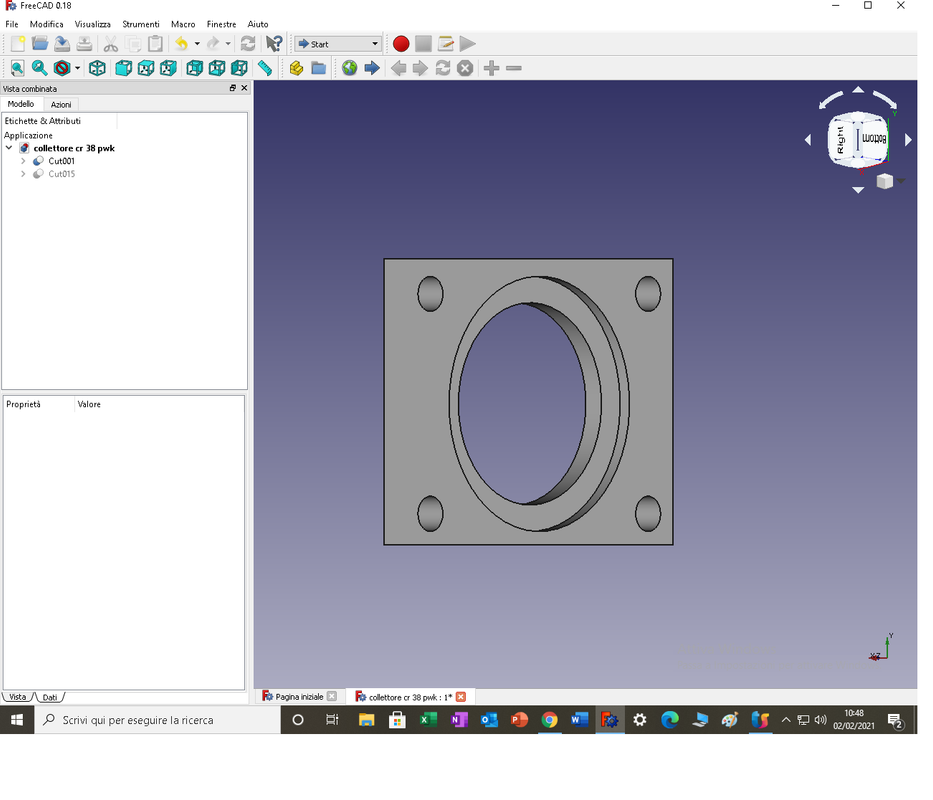

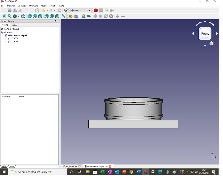

Ciao mitoblack, io sto sperimentando un collettore stampato in 3d per carburatore dellorto vhsh30 per cagiva mito, se vedi sulla mia discussione "aprilia classic 50 blocco mito" ho postato delle foto, se va tutto bene vorrei darti una mano in quanto per un amico husqvarnista ho provato a progettare un collettore per 38 keihin pwk, è progettato diversamente da quello mio che quest'ultimo ha una base inclinata mentre questo collettore no, ma è sempre con gomma a incastro, è una versione scomponibile 360 (la gomma si può girare di 360 gradi in base a come la vuoi montare), con foro rotondo 38mm centrato, il mio collettore l'ho realizzato più corto, quindi per la cassa filtro dovrai valutare la situazione per fare un eventuale manicotto aggiuntivo per montarla
ti mando le foto del mio progetto:
Nella prima foto dimostro che era previsto per un husqvarna cr infatti la gomma è girata verso sinistra, nella seconda foto invece dimostro come la gomma si può ruotare di 90 gradi appunto per montarla su mito, nella terza foto faccio vedere come ho realizzato la base dove la gomma andrà a incastro
la base la realizzo in un materiale non flessibile (polietilene tereftalato con un aggiunta di un elemento che gli dona resistenza alle alte temperature entro un certo limite), mentre la gomma in poliuretano termoplastico
sono ancora in fase di prova, ho fatto delle prove di stampa e come resistenza ad acqua/benzina e trazioni resiste bene fino a un certo punto (è pur sempre un materiale "plastico" e non alluminio), per ciò che deve svolgere come ruolo non dovrebbe dare problemi, utilizzo degli accorgimenti durante la stampa per migliorare il pezzo, ovviamente prima di venderli farò diverse prove, io proverò il mio collettore per la moto e il mio amico proverà questo collettore, ti farò sapere i risultati ;)
