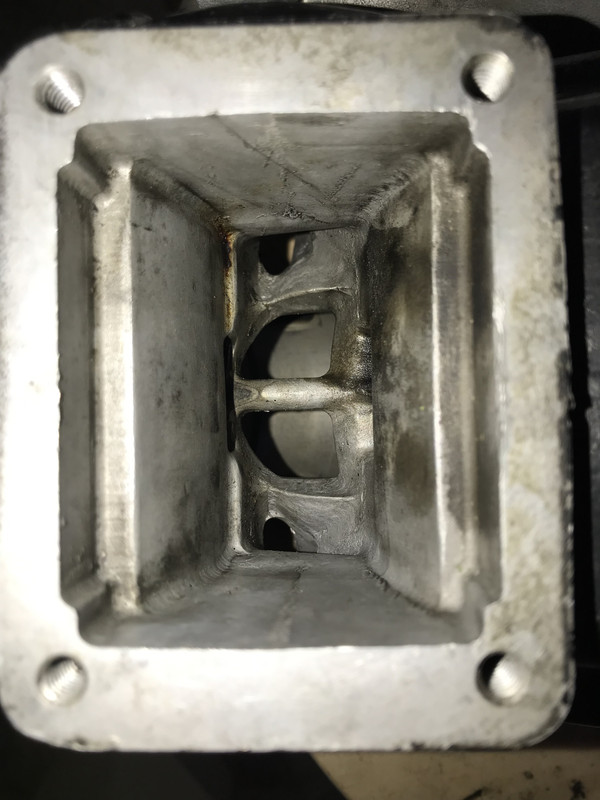

adesso osserviamo nell'ingresso pacco lamellare
47702:
A0401 (lavorato da qualcuno nel traversino, lavoro non mio):
qua notiamo che la zona del pacco lamellare è chiaramente molto più grande sul cilindro a0401, questo perché si è passati al pacco lamellare con 8 petali, questa zona si può facilmente lavorare, per quanto riguarda i fori centrali di aspirazione, sembrano circa gli stessi, mentre i fori che vanno verso l'alto della camicia del cilindro, andranno visti dalla camicia

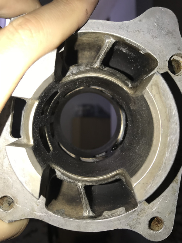

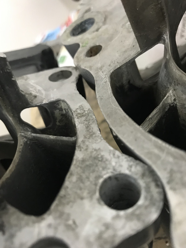

vedendo i travasi (cilindri visti dal basso)
47702:
A0401 (anche qua lavoro non mio):
l'aletta che divide i travasi è posizionata più in basso sul cilindro A0401, forse si può ricavare qualcosina sul 47702, entro un certo limite
il giro di travasi è chiaramente diverso, ma da come vedo sui cilindri, sembra che sul 47702 si può fare qualcosa per migliorarlo sicuramente

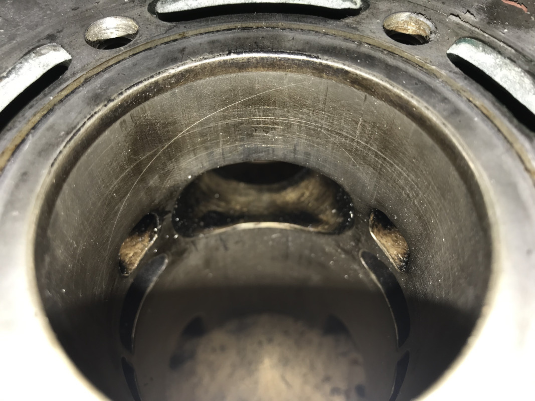

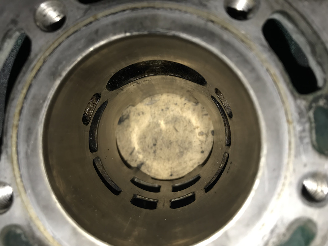

forma dello scarico e ai booster
47702:
A0401:
la differenza è molto evidente
si nota anche qua:
47702:
A0401:
Ultimi confronti tra i due cilindri, l'uscita di scarico del 47702 è da 33mm, mentre da 35mm per l'a0401, sempre rotondo

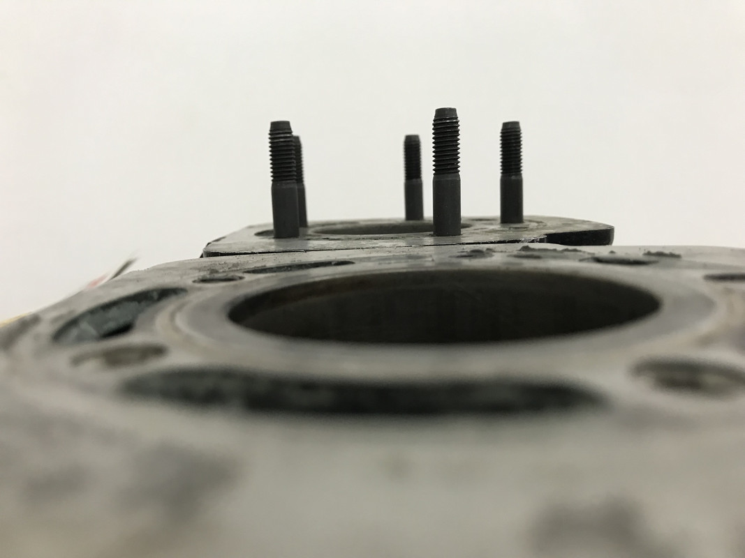

si dice che alcuni cilindri vecchi siano differenti dagli ultimi di qualche decimo sull'altezza, ho cercato di fare qualche altra foto, la differenza tra questi due, sembra non esserci:
che dire... non sono molto pratico sulla lavorazione dei gruppi termici, però vedendo il vecchio 47702, penso che qualcosa si possa fare per poterlo migliorare di molto, soprattutto su aspirazione e sullo scarico, quantomeno avvicinarsi il più possibile alle quote dell'A0401.... se riesco, ho intenzione di ricavare le quote esatte della camicia in modo da poter pubblicarle come hanno già fatto altri sul cmc con i cilidri più recenti, e se riesco riporterò anche le quote del cilindro 60433, dato che attualmente ho anche quello e ho notato che non era presente tra le maschere ricavate al computer.... vorrei poterle fare più precise al computer come le maschere di lavorazione, in modo da poterle pubblicare sul forum e aggiungerle alla guida motore, ma non saprei proprio come fare :sorry:

Su richiesta di una persona che voleva una termica sostitutiva per girare discretamente bene, ho ripreso in mano questo cilindro, e mi sono cimentato a lavorare il 47702... per chi mi ha chiesto i lanci delle luci, non differisce particolarmente tanto dal 60433, tranne nella luce di scarico che risulta poco più in alto del 60433, ho misurato circa 50mm partendo dall'alto zona testata, fino al bordo inferiore della luce di scarico, sul 60433 infatti la luce di scarico andando a memoria termina 1,6/2 mm più in basso, con le luci booster leggermente più grandi
Ho apportato le seguenti lavorazioni:
-Uscita di scarico portata a 35mm, la luce sul cilindro l'ho aumentata di 1mm nell'arco superiore, senza toccare la parte inferiore per mantenerla poco più piccola rispetto l'arco superiore, ho allargato pochissimo in altezza e leggermente più verso gli angoli dell'arco superiore, non ho esagerato;
-booster aumentati di 1mm circa sempre verso l'alto con una forma arrotondata, ma "meno ellittica" difatti ho lavorato di più verso la luce di scarico e l'arco adesso va gradualmente scendendo fino all'altra curva zona travasi, ho preso spunto dal cilindro wmx 190, non sono booster giganti ma comunque meglio di prima;
-aspirazione ho allargato le porte comunicanti con i carter zona travasi, quelle centrali non le ho toccate minimamente, ho reso i fori laterali più larghi sempre dandogli delle forme arrotondate, quasi identiche all'a0401, e ho allargato lo scivolo per potergli montare il pacco lamellare 8 petali della mito, ma non arriva a entrarci del tutto, rimane fuori di 5-6mm, ma con una basettina alza pacco si può già montare, meglio di niente, volendo posso fresare ancora ma mi sono voluto fermare;
-travasi non ho toccato granché, ho lavorato solo le alettine sotto allargando lo scivolo del travaso più piccolino, il più vicino al pacco lamellare guardando il cilindro da sotto, in maniera molto conservativa (non ci sono andato pesante), e ho reso le svasature della base cilindro come l'a0401 che differiva di poco, infine ho leggermente tolto delle bave di imperfezione dei "travasi di pressione" (non so se si chiamino così), per intenderci sono le luci che partono dal pacco lamellare e vanno verso l'alto, come forma rimangono comunque più piccoline dei cilindri più recenti.
