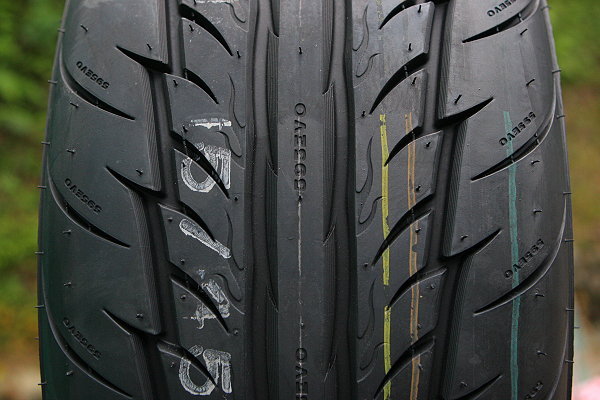

Intanto mi sono preso le gommine nuove per l'anteriore
