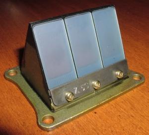

Visto che siete pratici di queste Honda 125 GP. Sapete indicarmi la lunghezza delle piastrine che si montano al posto degli stopper quando si utilizzano distanziali e smorzatori posizionati sopra le lamelle? Mi interessano il valore minimo e massimo tanto per avere un riferimento iniziale.

Mica ho capito bene cosa intendi... Piastrine quelle che tengono le lamelle e basta? Alcune RS escono direttamente solo con quelle, senza stopper, non ricordo perché non ho mai misurato ma saranno 4-5-6 mm... Forse conviene allungarle, non saprei.
Intendo proprio quelle. Quando e se riesci puoi prendermi due misure, grazie.

Questo lo spacciano come modifica con "stopper" JHA (c'ho i miei dubbi ma può essere). Non è detto che renda, però da come c'è scritto quelli sono lunghi 7,5, quelle standard a occhio saranno un 2-3 mm più corte.
Personalmente vorrei fare un po' di tentativi, con mezza lamella, senza mezza lamella, lamierino più corto lamierino più lungo, ecc ecc... Al momento mai fatto nulla, lamelle in carbonio non so di che tipo e non ricordo neanche se montate con mezza lamella o senza.

Mi sto interessando all'argomento perché un amico di Trieste ha comprato una Honda 125 GP.
Joe Romano mi ha fornito per la Honda queste le lamelle:
http://www.sp125raci...S125%202011.htm
definite A-kit carbon reeds che si montano con piastrine da 11-12mm.
Inoltre Joe mi girato delle altre lamelle con trama differente complete di distanziali e smorzatori.
Ora però ho visto che la Honda del mio amico ha in dotazione anche un pacco con lamelle due petali (tipo i pacchi dei motori TM kart) e non tre come quelle della foto che hai postato. La persona che mi prepara i motori mi ha detto che loro già all'epoca (metà anni '90) utilizzavano pacchi lamellari simili con opportune lavorazioni sulle Honda 250GP. I pacchi lamellari erano di derivazione cross, credo Honda CR250 '89.
Eseguite le prove con i materiali disponibili per il pacco lamellare standard chiederò a Joe se conviene lavorare anche con l'altro pacco lamellare.

Standard sono a tre petali, poi c'è chi ha fatto qualche pacco a 4 petali (ne ho uno ma una delle due lamelle è rovinata quindi non l'ho mai usato). Come hai detto sono tutti adattamenti (anche il mio, ha i buchi dove si imbullona rifatti infatti).
