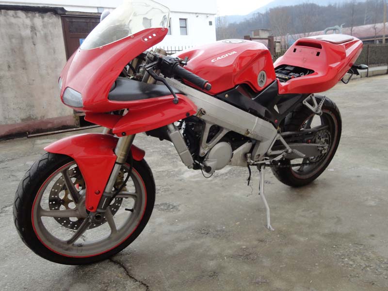

Ciao, Primo step finito , oggi ha passato la revisione e posso circolare liberamente!!
Finalmente anche perchè così è più facile provarla e metterla a punto.
Ora mi manca tutta la parte della crrozzeria, lo scarico e una bella carburata!!!
Ciao Gill

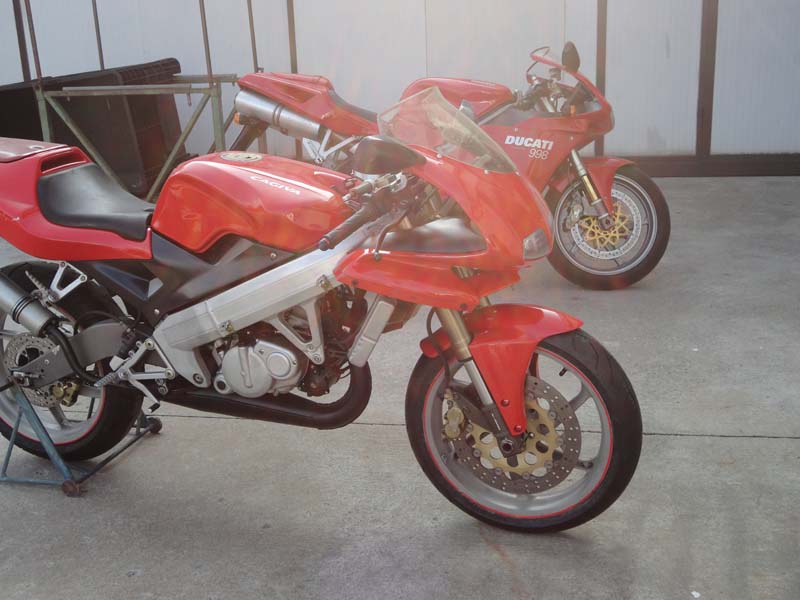

Ciao Buba! si confermo proprio, sia come posizione di guida che come ''rigidità'' sono molto simili, forse la mito ha le pedane appena più alte, ma tieni presente che io sono un metro e sessanta!.

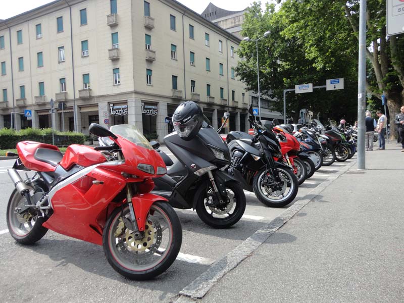

Il primo novembre sono andato al raduno del Ghisallo una manifestazione che si tiene dalle mie parti, e vista la bella giornata mi son fatto circa 120 km.
Devo dire che le mie impressioni sono state positive, la moto si è comportata bene ed è stato divertente lavorare di cambio per tenerla in coppia.
Un nota positiva va alle gomme che mi son davvero piaciute sia come feeling che come velocità di discesa in curva.
La forcella in cui avevo messo olio sae 10 mi ha soddisfatto e sembrava come rigidità quella del 916 , bella soda in ogni situazione, tranne che sull'asfalto disastrato li ti rompe i polsi.... (come posizione è caricata)
Una cosa che ho notato e voglio approfondire sono le vibrazioni in staccata o in acceleratore chiuso il motore vibra...è normale? devo trovare un altra mito da confrontare, se riesco ad accendere quella di mio fratello potrei fare un paragone.
Ho tirato anche la sesta e ha preso i 160 di tachimentro Immagine inserita e li non i posso proprio lamentare.
Metto qualche foto del mio primo giro
Al raduno uno dei pochi 125 era un bel kk e subito abbiamo fraternizzato...
C'erano moto di tutti i tipi.....
Immagine inserita Anche MAI viste.....
In coda per il ritiro della medaglietta ricordo....
La Mito è sta guardata anche dai -non-più-giovanissimi- Immagine inserita
P.s. Trick se ti capita di venire a Como con la Mito ci si trova per un caffè Immagine inserita
Ciao Gill
Messaggio modificato da Gill il 22 May 2020 - 11:51

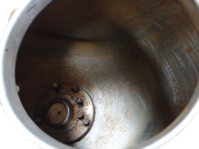

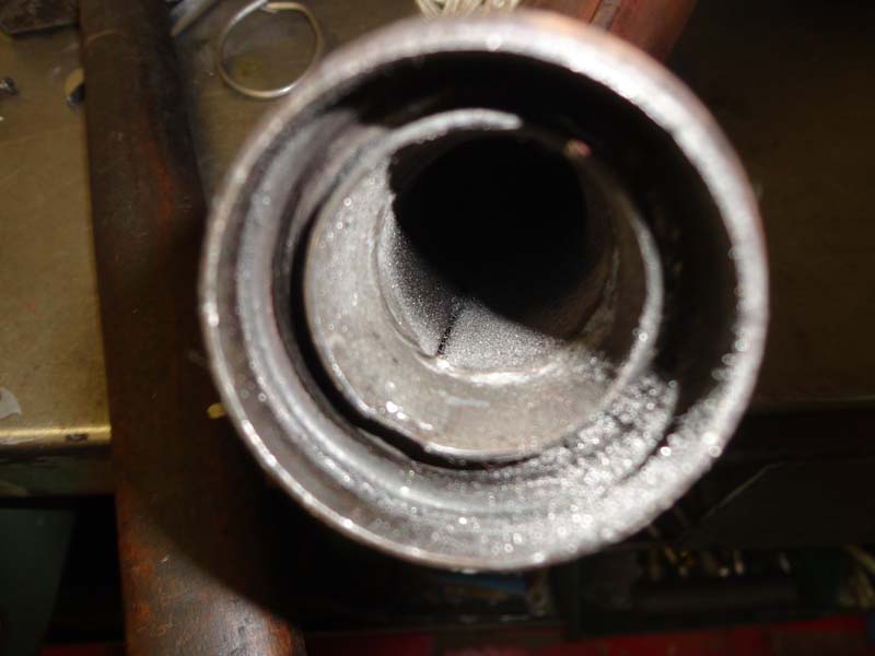

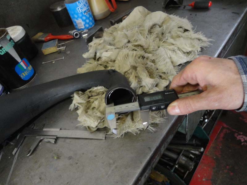

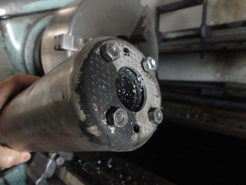

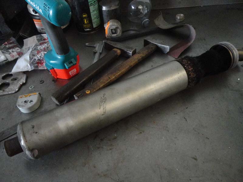

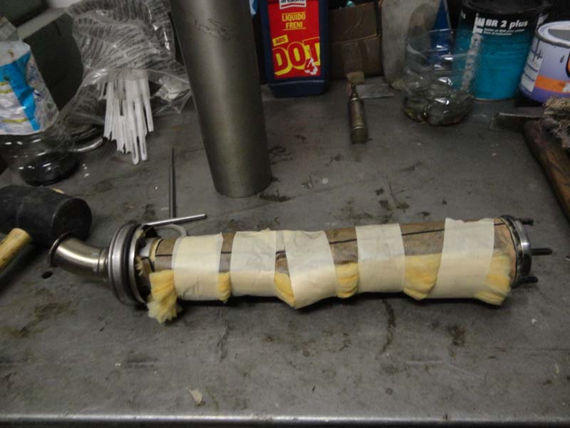

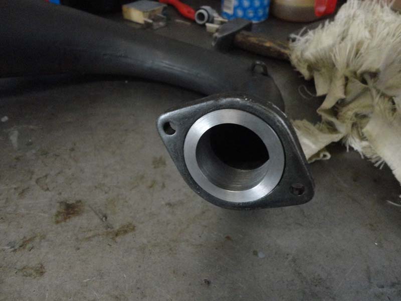

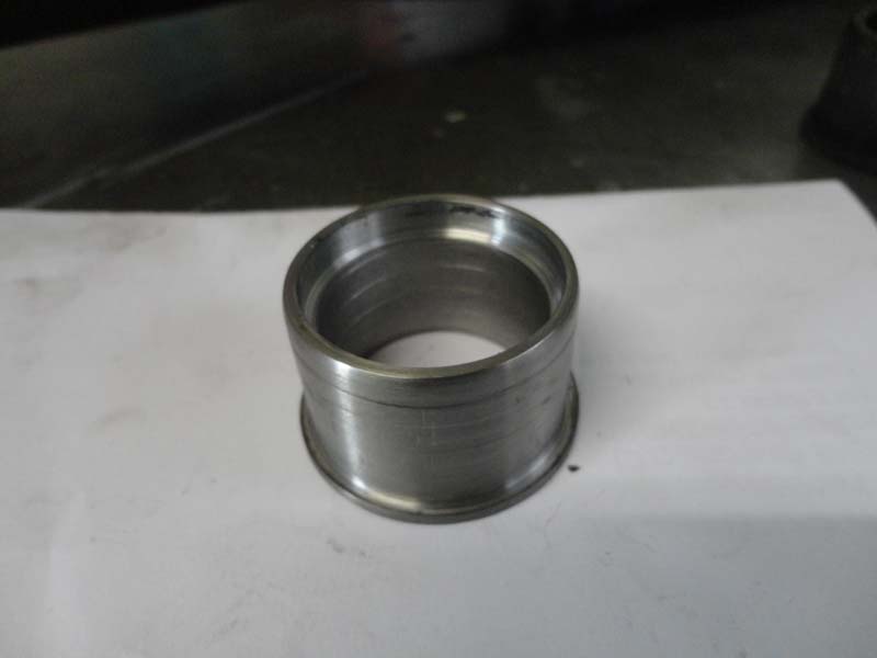

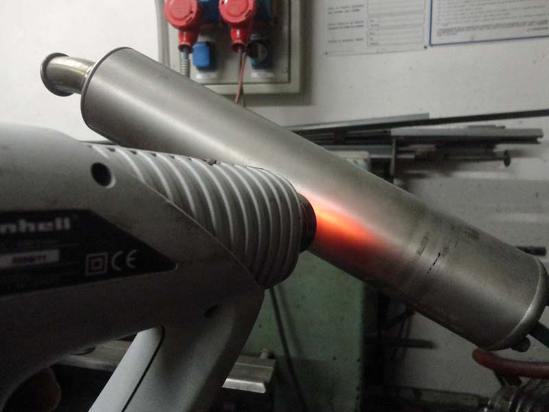

Ciao, vista la brutta stagione... ho iniziato a costruirmi il silenziatore

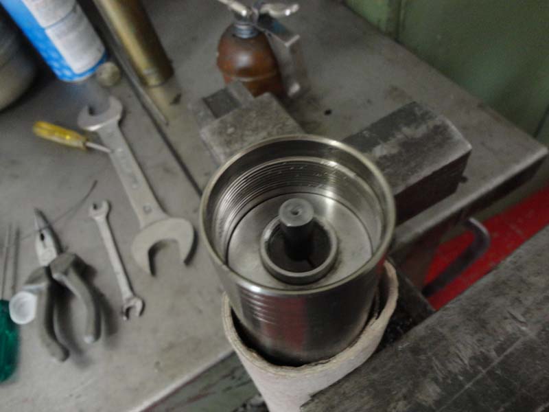

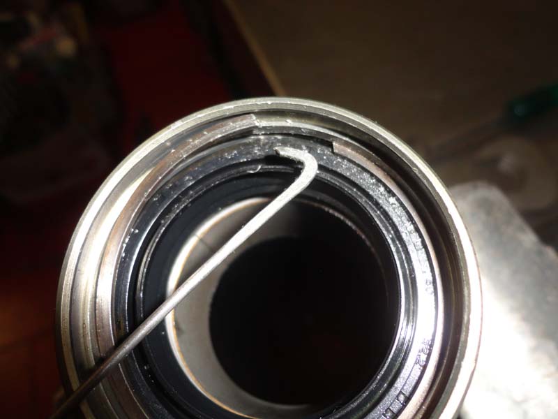

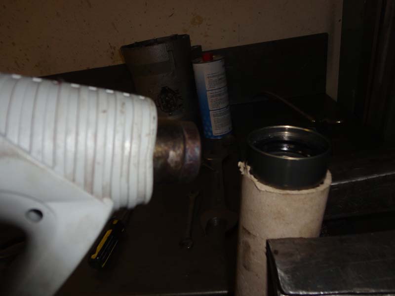

Smontaggio:

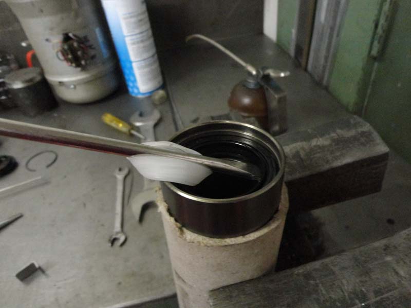

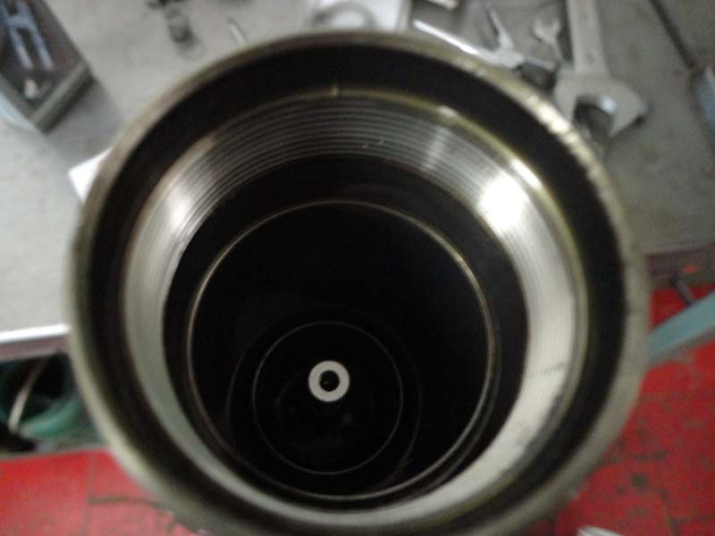

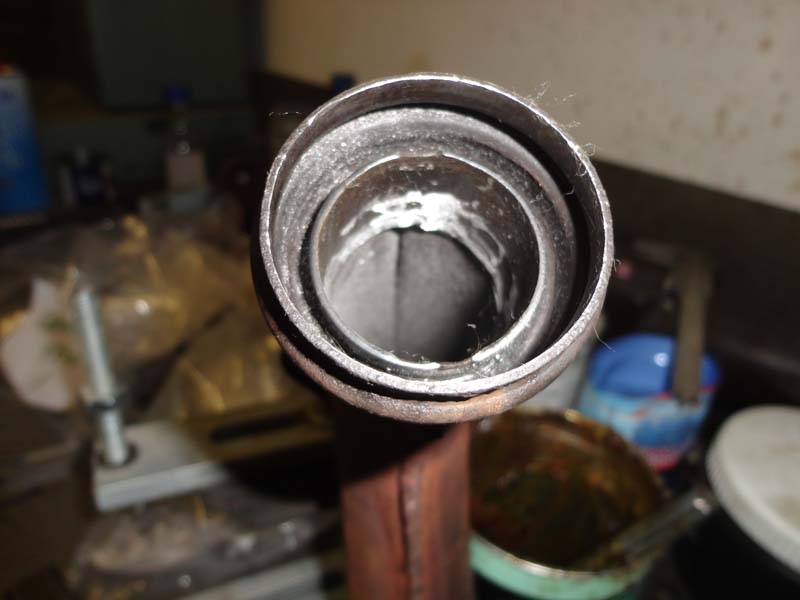

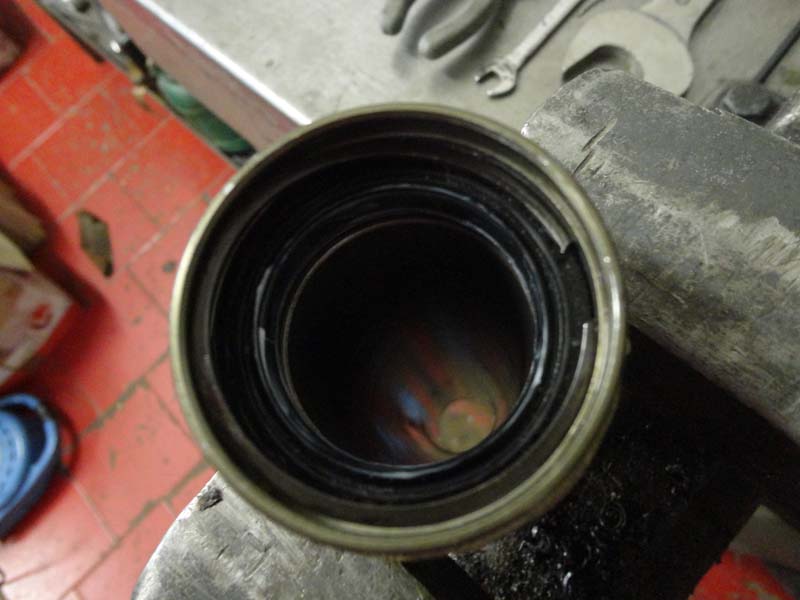

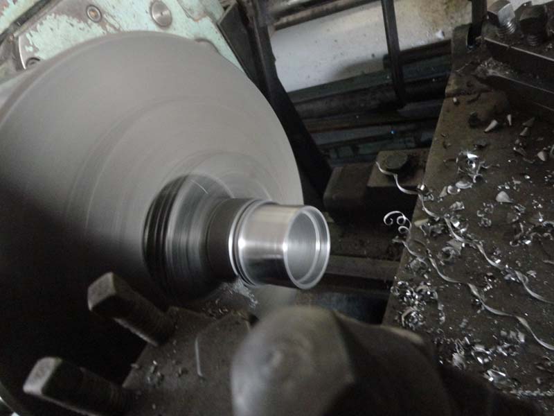

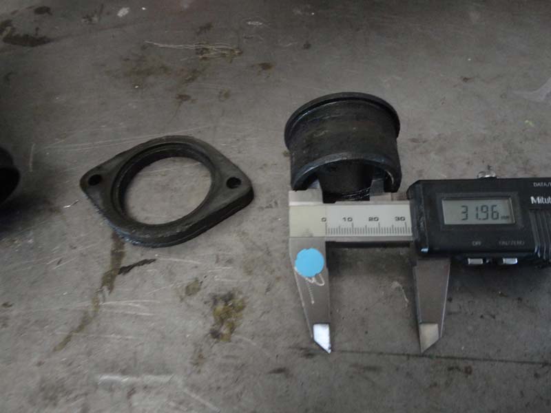

Con il tornio allargo il foro del silenziatore togliendo materiale SOLO sulla camicia dalla parte in cui è fissato, e lo porto ad un diametro di 30 mm questo per poter andare a battere sull'acciaio degli elementi silenzianti
Immagine inseritaImmagine inserita
Scaldo per bene il tutto con la pistola...
Infilo un tampone da 30 mm e batto tenendo in mano la camicia per non rovinarla....

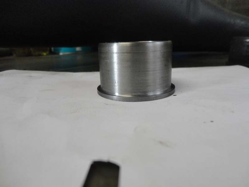

l'interno inizia ad uscire....

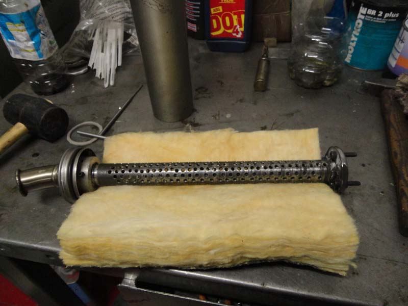

Ecco smontato il silenziatore
Ora voglio ricostruire la canna diritta , farò diametro 26 interno e fori da 5mm
sono giuste le misure? consigli?
Ciao Gill
Messaggio modificato da Gill il 22 May 2020 - 11:54
#90 Trick
  • 915 Messaggi:
  • Iscritto il: 24-June 14
Inviato 18 November 2014 - 20:00
Ciao Gill

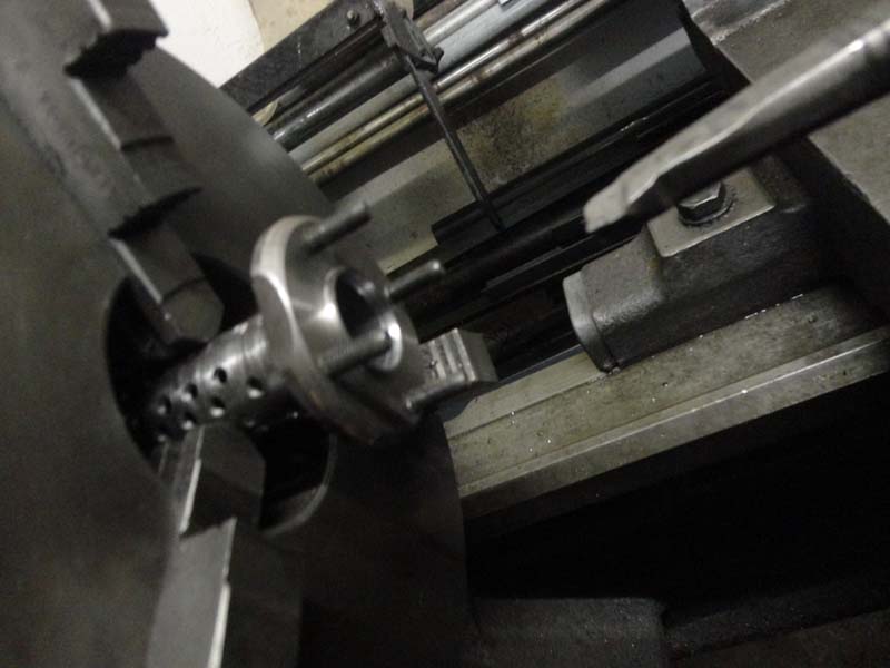

Come sempre un ottimo passo passo con tanto di foto ;)
Non riesci a trovare un lamierino preforato da 1mm?
Basterebbe tagliare la lunghezza desiderata, poi prendi un tubo da 1 pollice di quelli in ferro normalissimi, vi appoggi un lato del lamierino e dai due piccoli punti di saldatura tanto da tenerlo fermo, lo arrotoli per avere la misura e lo tagli in modo da far combaciare i due lati dove potrai fare la saldatura della canna.
Una bella smerigliata, fai saltare i due punti di fissaggio iniziali e ti ritrovi con la canna in mano.
Eviteresti di dover fare millemila fori

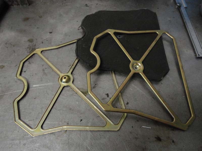

Ciao, Altro piccolo lavoretto: la lancetta del tachimetro ballava vistosamente.......e ho preso l'occasione per sistemarla.
Smontata la ruota, un bel lavaggio agli ingranaggi , alla vite senza fine e tanto Molykote.
Nota: attenzione alla rondella di rasamento sul fondo dello scafo.
Ciao Gill

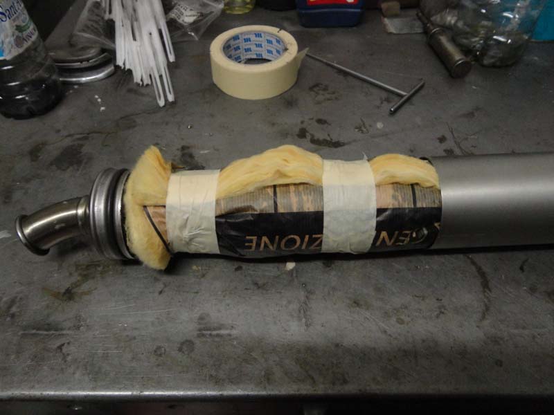

Inviato 30 December 2014 - 09:46

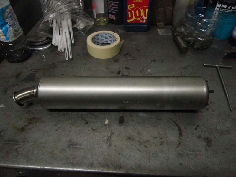

Ciao, feste di natale usate per trasformare il silenziatore originale in un ''racing''....
Stamattina in particolare la sto passando a forare...
Il tubo ha spessore 1.5 mm e il diametro interno è di 26 mm......
Ciao Gill
Messaggio modificato da Gill il 29 May 2020 - 06:56
