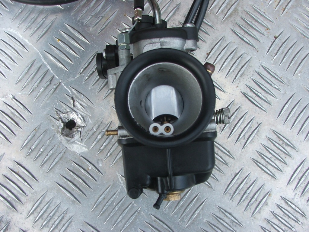

Visualizza Messaggio_.qu4dri._, il 03 July 2024 - 11:43, ha scritto:
Quindi praticamente sono grasso di minimo, controllo tutto il circuito del minimo che sarebbe il foro vicino al buco dove passa lo spillo, getti minimo e il passaggio davanti al venturi?
Se controlli tutti i condotti va benissimo.
Ti puoi limitare a controllare i condotti aria presente nel venturi
https://a.allegroimg...289f1c80aef3be2
Come puoi vedere dall'immagine nella parte bassa del venturi ci sono due canali, quei canali sono i circuiti aeratori del circuito minimo (sinistra) e massimo (destra), come puoi vedere ci sono dei ugelli di taratura, che sporcandosi modificano il comportamento del carburatore e funzionalità dei relativi circuiti, motivo per cui ogni tanto vanno puliti (meccanicamente), soprattutto per il circuito minimo che ha una sezione molto piccola e tende a chiudersi facilmente.
